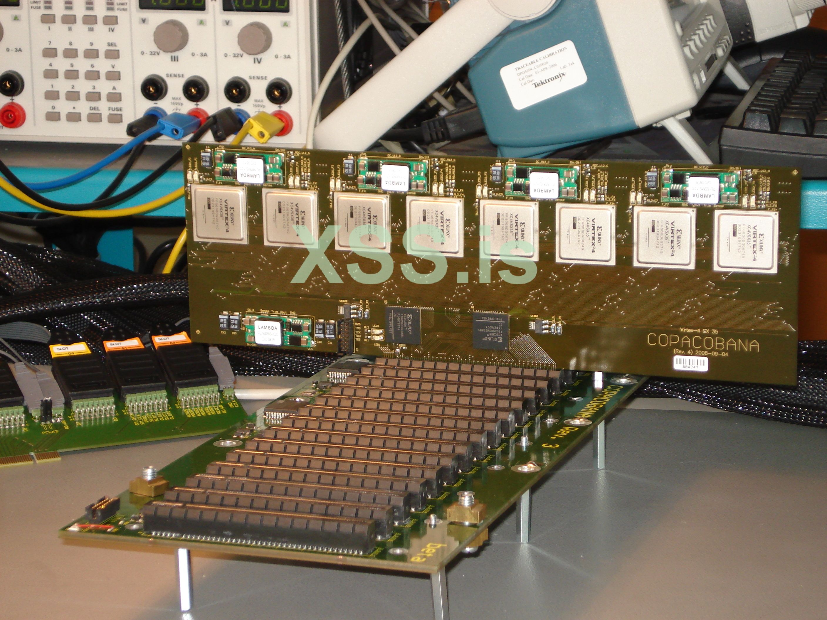

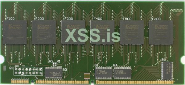

Одна из первых таких систем называется COPACOBANA. На фотографиях представлены отдельные вычислительные модули, собираемые при помощи некой «материнской платы» в законченный unit-корпус.
Это устройство довольно старое, собрано на медленных компонентах (fpga xilinx spartan3) и представляет разве что историческую ценность.

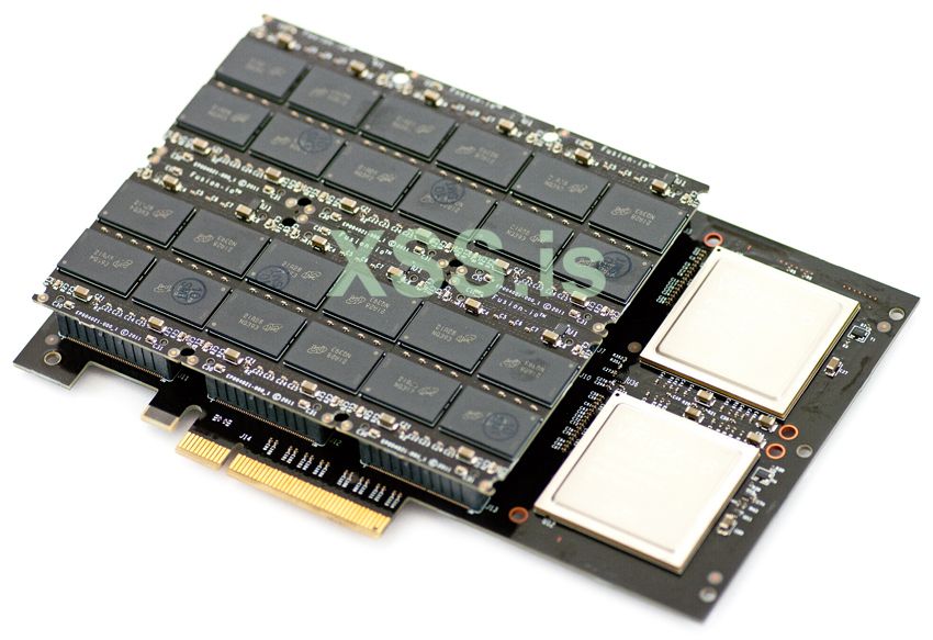

Более новый вычислитель собран уже на Virtex 4.

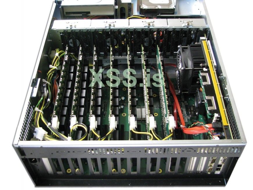

Существуют и "гибридные" варианты - например, вычислитель, состоящий из плат Pico SC3 (77 штук микросхем Xilinx Virtex-5 ), SC4 (176шт spartan3), SC5 (72шт Spartan6). Эти платы умещаются в стандартном серверном корпусе размерностью 4U и суммарно потребляют всего 1.4кВт электрической мощности (не сильно больше чем обычный компьютер с быстрым GPU ускорителем типа Теслы).
Используя такое оборудование, были проведены сравнения скорости взлома следующих алгоритмов:

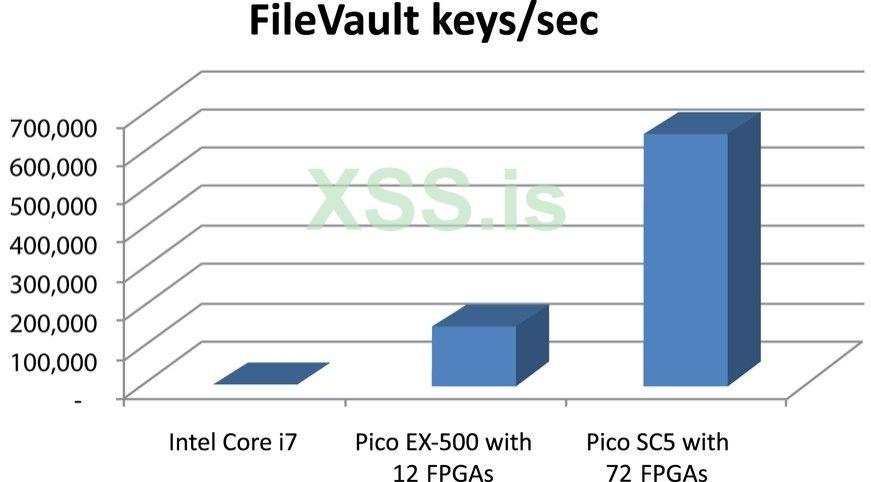

FileVault
Базируется на алгоритме AES и используется для шифрования файловой системе в компьютерах Apple. Восстановление пароля для FileVault требует вычисления хеша от предполагаемого пароля при помощи функции SHA-1, тысячи раз. В данном бенчмарке использовался метод восстановления ключа, называемый PBKDF2. При использовании всего 72шт микросхем из РВС, достигнуто уменьшение времени расшифровки ключа доступа к файловой системе более чем в 498 раз по сравнению с процессором Intel Core i7 с частотой 2,93ГГц. Как результат — уменьшение времени взлома с 21 часа до 2.5 минут.

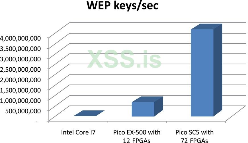

Ну а результаты для более старого алгоритма WEP Вы можете увидеть на изображении:

В качестве девборда рекомендую купить старый накопитель IoDrive2 DUO - это готовая макетка с 2шт Xilinx Virtex 6 на борту, подключенными к куче коннекторов под память. К тому же она втыкается в pcie!
У меня есть распиновка ее JTAGа, остальное вызванивается при помощи мультиметра и jtag boundary test.
Еще понадобится 2 программатора - один самодельный на ft2232, второй родной xilinx platform cable (200$ на авито/ebay) . Кабель должен быть красного цвета, это принципиальный момент. Белые более тормознутые.
Больше ничего не нужно для старта.
