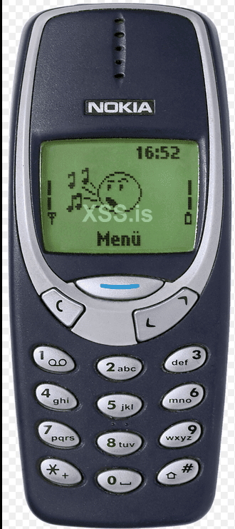

это все конечно прекрасно и попытка соединить юзабельность и праватность присутствует, но всегда есть НО
пока самый приватный телефон:
Дак в 2g сетях больше уязвимостей чем ты думаешь
