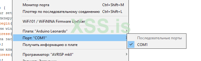

Arduino: 1.8.17 Hourly Build 2021/09/06 02:33 (Windows 10), Плата:"Arduino Leonardo"

Caused by: processing.app.SerialException: Ошибка создания последовательного порта "COM1"
at processing.app.Serial.touchForCDCReset(Serial.java:107)
at cc.arduino.packages.uploaders.SerialUploader.uploadUsingPreferences(SerialUploader.java:136)
... 5 more
Caused by: jssc.SerialPortException: Port name - COM1; Method name - openPort(); Exception type - Port busy.
Проверь соединение, правильно ли выбран COM порт? У Leonardo 2 порта
Правильная ли скорость установлена?
Com 1 это как правило на Винде дефолтный порт, вытащи Ардуино и посмотри пропал он или нет, если нет то дрова не стоят или стоят криво

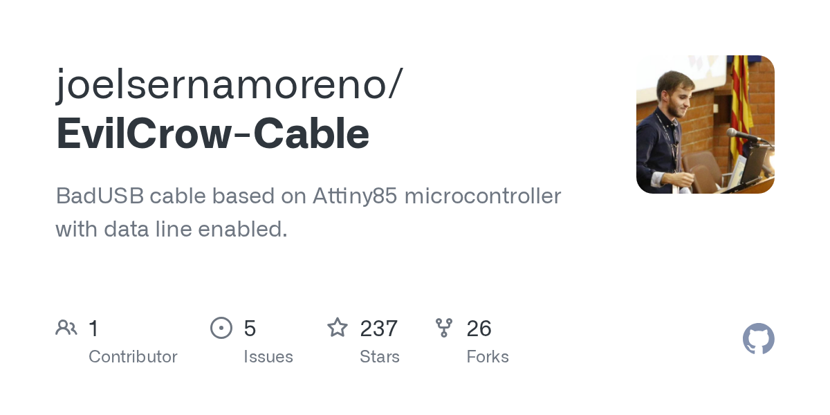

Attiny85 это процессор. Плата (вероятнее всего) называется Digispark (Default - 16.5 Mhz)
Из описания на aliexpress
Кабель Evil Crow-это устройство BadUSB на базе микроконтроллера Attiny85 с включенной линией передачи данных. Дополнительные сведения см. В следующем репозитории:
Почитай, прошивка девайса начнается здесь
Я не знаю что ты купил, (имею в виду есть ли на плате bootloader, а может прошивка уже загружена и надо только скинуть payload),

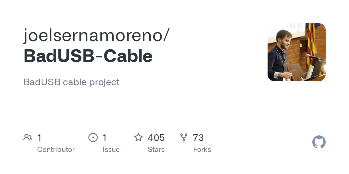

Думаю что этот репозиторий поможет тебе разобраться
Update:
Есть более актуальный репозиторий:
