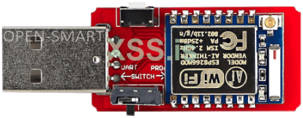

2. Что такое ESP8266 и для чего он
Если верить вики, то ESP8266 это — микроконтроллер китайского производителя Espressif Systems с интерфейсом Wi-Fi. Помимо Wi-Fi, микроконтроллер отличается отсутствием[1] флеш-памяти в SoC, программы пользователя исполняются из внешней флеш-памяти с интерфейсом SPI. Уверен, тут и 50% не поняли, о чем говорит вики. Кратко говоря, ESP8266 - это модуль, в основном предназначенный для работы с WiFi сетями. Однако, ESP8266 бывает нескольких типов, и каждый из них имеет свою особенность. Модули бывают с поддержкой внешних антенн, бывают и без. Мы будем использовать модуль ESP8266 ESP-07, который имеет встроенную антенну на 2,4 ГГц и имеет поддержку внешних антенн. На алике он стоит копейки, поэтому не жадничаем и заказываем через эту ссылку сразу 2-3 штуки, так как в будущем они нам обязательно понадобятся.

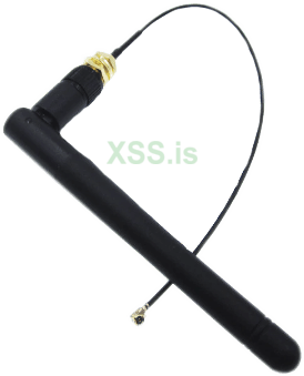

2.1 Внешняя антенна для ESP8266
Как я и упомянул, к нашему модулю можно подключить внешнюю антенну с помощью специального провода. Заказываем антенну по этой ссылке. Чем больше радиус действия нашего устройства, тем больше сетей будет
обнаружено.

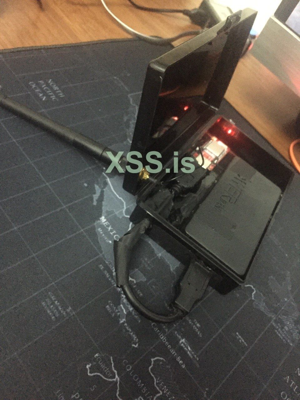

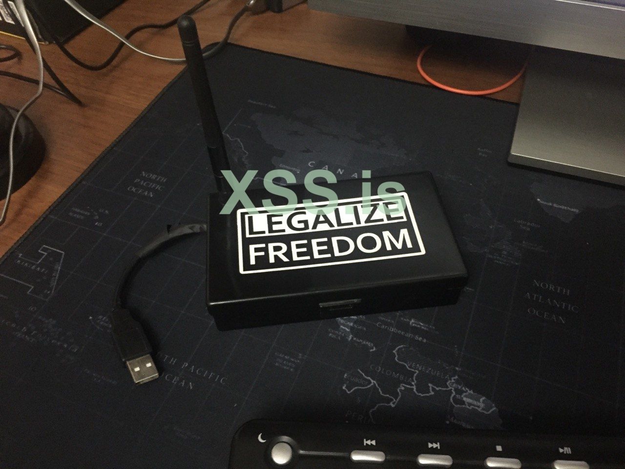

После того, как я заклеил тут всё и подсоединил нужные провода, получилась следующая коробка
IMAGE 2020-01-12 19:00:30.jpg
IMAGE 2020-01-12 19:00:28.jpg
IMAGE 2020-01-12 19:05:30.jpg

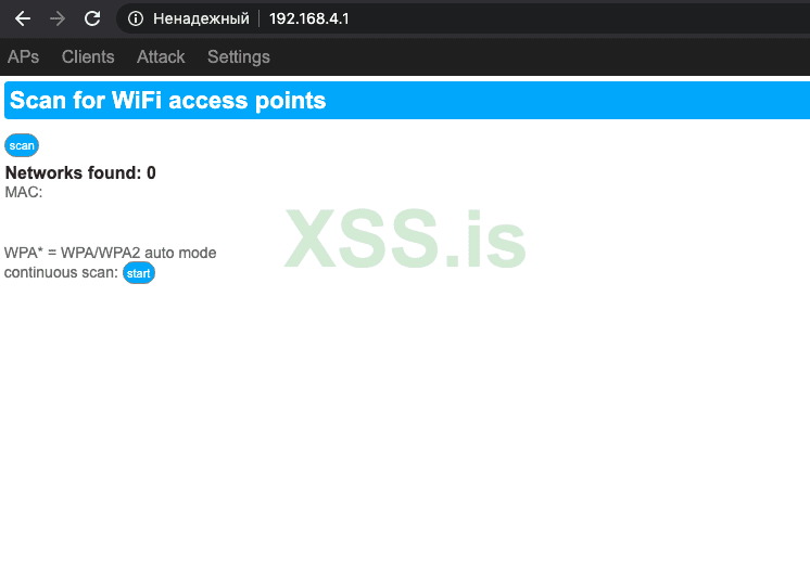

Мой USB провод с переключателем так и не дошел до меня, видимо где-то потерялся. Поэтому мне пришлось сделать переключатель по своему. Подключаемся к WiFi сети нашего устройства и заходим на панель по адресу 192.168.4.1

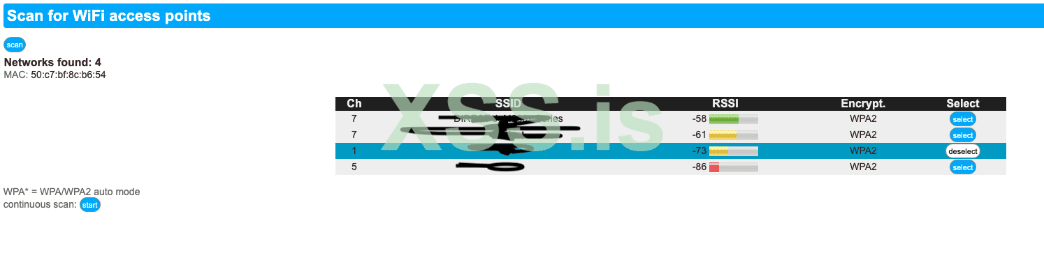

Если вы видите примерно такую картину, поздравляю, вы всё сделали правильно. Начинаем скан доступных сетей

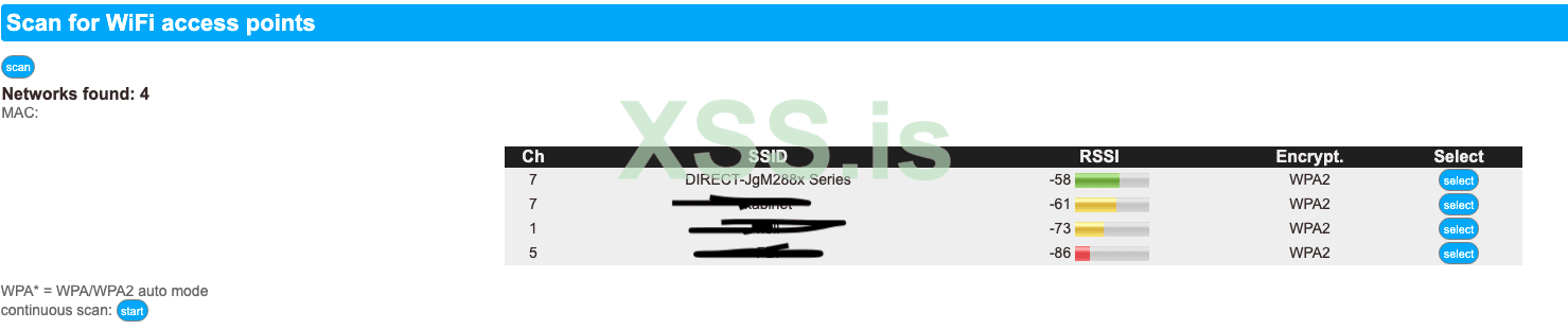

Наше устройство нашло 4 сетей, которые примерно в 20 метрах от меня. Выбираем одну, нажав напротив сети кнопку select

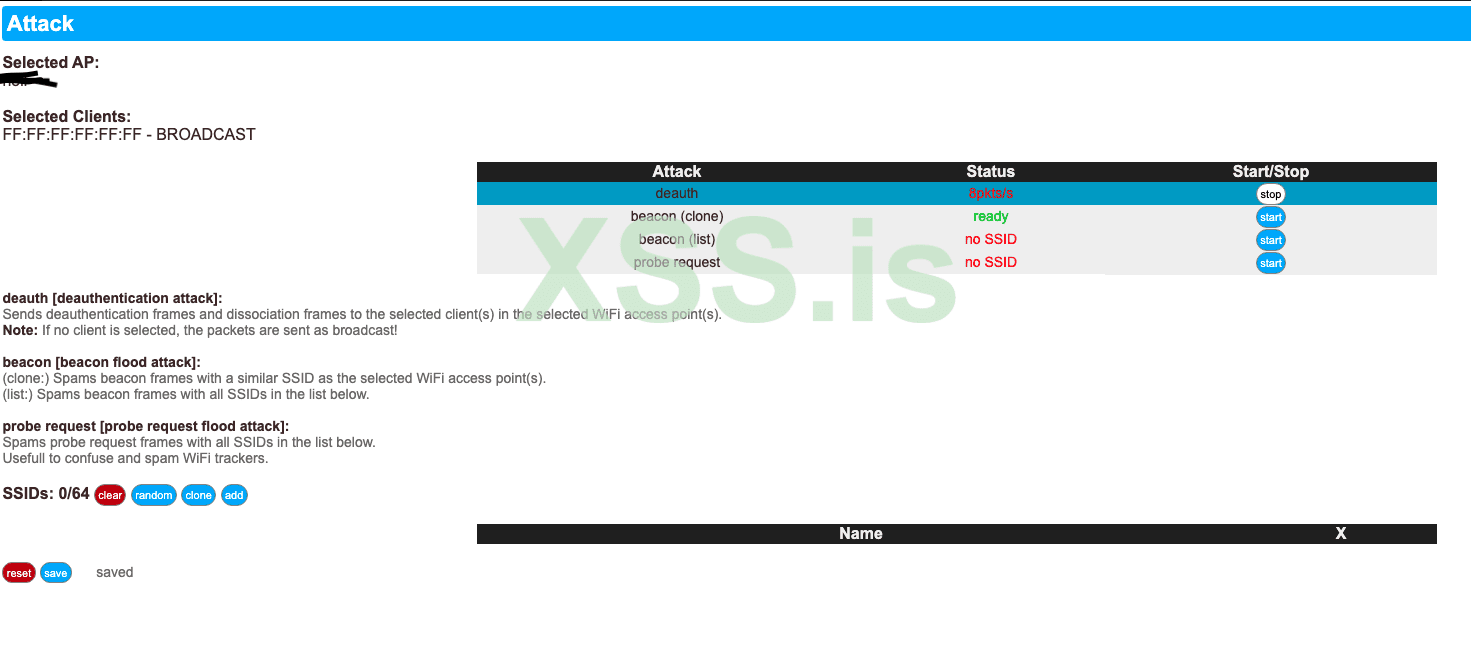

Далее, заходим на вкладку Attack и запускаем атаку deauth нажав на кнопку start.
И тут у всех завис интернет и началась паника xD. Помимо атак деаутентификации, наше устройство так же может запускать огромное количество WiFi сетей с рандомными или заданными именами.
