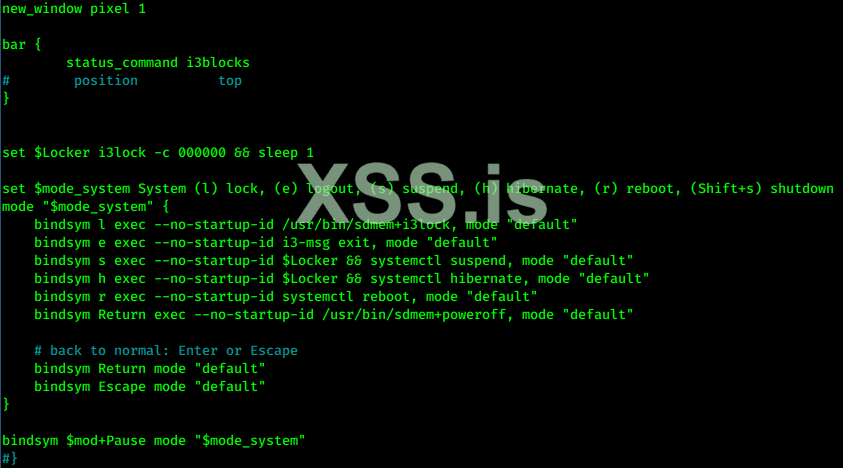

На linux есть sdmem пакет. Сделал две комбинации на нажатие 3 кнопок, один вариант очищает рам память при блокировке экрана, другой перед выключением. Уходит секунд 10, но в любом случае при очистке памяти пользоваться пк не получится, память забивается. От внезапного выключения питания сети, нужно резервное питание, либо ноутбук.
Скачиваем пакет.
sudo apt install sdmem
Надо разрешить запускать обычному пользователю sdmem без пароля, так как sdmem работает только от суперпользователя.
sudo visudo
В самом низу пишем.
#includedir /etc/sudoers.d
user ALL=(ALL) NOPASSWD: /usr/bin/sdmem
У меня i3-wm, по пути /home/user/.config/i3/config лежит стандартный файлик, но с некоторыми дополнениями:
bindsym l exec --no-startup-id /usr/bin/sdmem+i3lock, mode "default"
bindsym Return exec --no-startup-id /usr/bin/sdmem+poweroff, mode "default"
Создаём два bash скрипта и кладём в директорию /usr/bin
1 nano /usr/bin/sdmem+i3lock
Bash:
#!/bin/bash
sudo sdmem -fll
i3lock -c 000000 && sleep 1
2 nano /usr/bin/sdmem+poweroff
Bash:
#!/bin/bash
sudo sdmem -fll
systemctl poweroff -i
Нажатие кнопок Win+Pause_Break+l - Очищает ram и блокирует экран.
Нажатие кнопок Win+Pause_Break+Enter - Очищает ram и выключает пк.

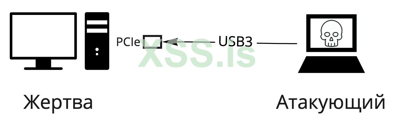

Direct Memory Access (DMA) — низкоуровневый режим работы компьютерных устройств, предполагающий прямой доступ к оперативной памяти компьютера. Он требуется для работы PCIe, Thunderbolt и некоторых других устройств. В нормальных условиях DMA используется для более быстрого доступа к памяти, чтобы не занимать процессор.
С помощью специального «злого» устройства атакующий может захватить контроль над шиной PCIe и получить полный доступ на чтение и запись в память работающего компьютера, даже если программно система защищена от проникновений.
DMA-атаки позволяют
  • Незаметно для операционной системы и антивирусов читать и модифицировать данные в памяти компьютера;
  • Делать инъекции своего кода в ОС и работающие программы
  • Извлекать любые данные запущенных программ: ключи, пароли
  • Обходить аутентификацию и авторизацию операционной системы
  • Получить доступ к файловой системе
  • Отключать антивирусы и другие программные защиты.

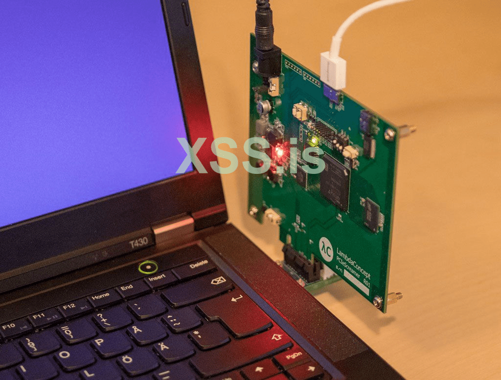

В качестве жертвы будет выступать обычный X86-компьютер, а плата USB3380 — в качестве «злого» устройства. На стороне атакующего будет использоваться фреймворк pcileech.
Разберем, какие устройства поддерживает pcileech в качестве атакующих, и что лучше выбрать. Настроим с нуля стенд атакующего на основе платы USB3380.
Изначально компьютер-жертва будет иметь зашифрованный с помощью bitlocker жесткий диск и заблокированную для входа в операционную систему.

  • Устанавливаем имитацию трояна сразу в память без промежуточных файлов на диске
Занятие будет полезно разработчикам встраиваемых систем, тем, кто проектирует терминалы, банкоматы, станки, игровые и гемблинговые автоматы. Вам потребуются базовые знания работы аппаратных частей компьютера.
Фреймворк pcileech достаточно простой и имеет несколько удобных плагинов для типовых атак, поэтому научиться им пользоваться вполне сможет любой продвинутый пользователь компуктера.
[CLIKE]Кому интересна подобная методика и всё остальное что с этим связано ,можете сходить на это мероприятие.[/CLIKE]

Несколько рекомендаций от меня:
1) VeraCrypt. В новой версии появилась опция защиты ключей в оперативной памяти + разные костыли в виде очистки ключей если в систему вставлено устройство с возможностью DMA доступа.
2) Есть компьютерные корпуса с посадочным местом под датчик открытия корпуса (датчик в комплекте не идёт, докупается отдельно), при открытии боковой крышки контакты замыкаются, и можно либо тригенрнуть перезагрузку, либо выключение.
3) Как уже упомянул коллега выше, не лишним будет посадить на клей оперативную память для противодействия атакам типа холодной перезагрузки, замораживанию планок жидким азотом, и т.д...
4) На aliexpress продаются девайсы с радиокнопкой для дистанционного выключения или перезагрузки компьютера.
5) Отдельно взятые гики могут собрать на той же arduino простенький контроль доступа (arduino + реле + датчик движения + кодовая клавиатура), и перед уходом активировать, а по возвращению деактивировать паролем (в случае отсутствия деактивации >= 10 секунд, реле выключает или перезагружает компьютер)
