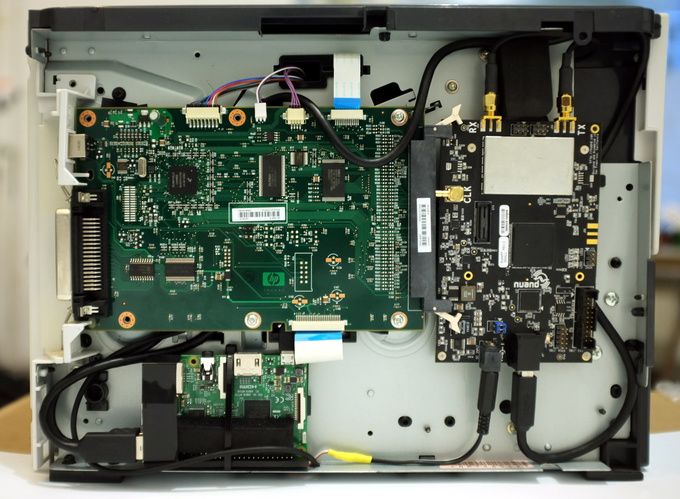

И уже полноценный SDR, приемлемый по цене и функционалу – BladeRF (~400$)
... замаскированнный под принтер :smile76:

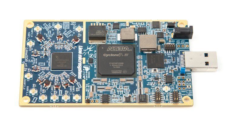

По качеству исполнения есть устройство превосходящее - LimeSDR (~40-60 т.р) Есть версия Mini, а есть и полноценная - два канала на прием и два на передачу. Шикарно то что выходит вообще за область бытия и просиживания задницы на стуле… из Lime возможно сделать, доплеровский радар. Вам однозначно не будет скучно c SDR.

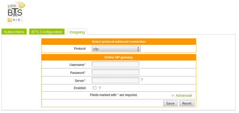

YateBTS
https://wiki.yatebts.com/index.php/Installing - полноценный мануал по установке.
https://wiki.yatebts.com/index.php/Network_in_a_PC - настройка, веб-морда(!), asterisk, sip-транки.
