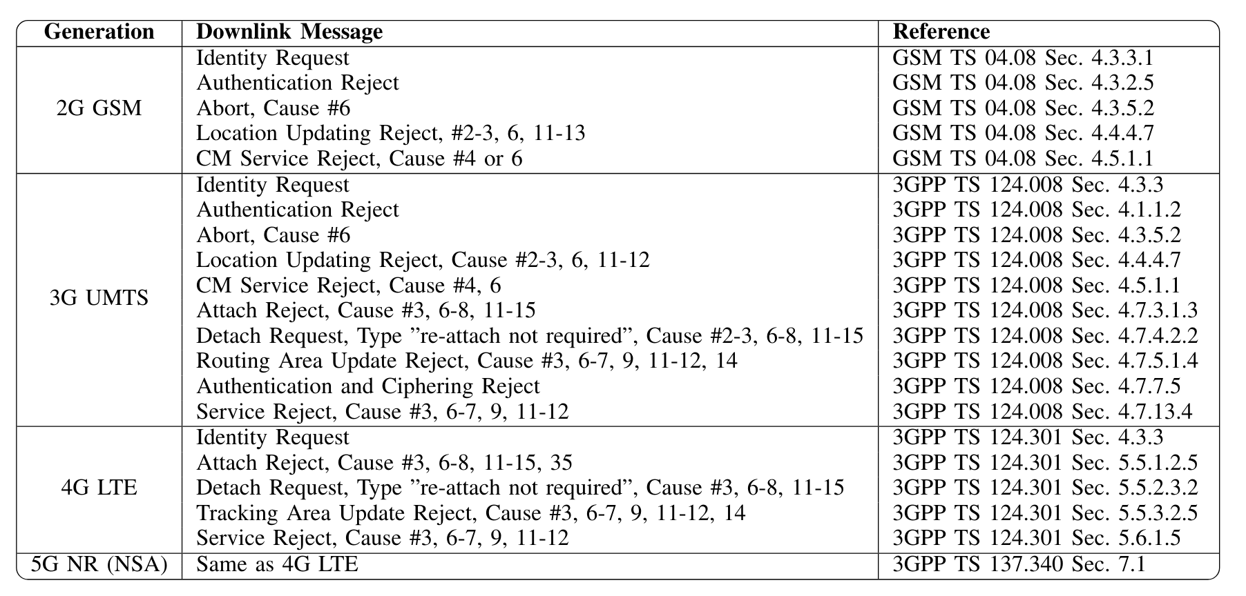

По данным, в спецификациях 3GPP у нас есть 53!!! различных типа сообщений (на этапах pre-authentication в 2G, 3G, 4G и даже неполноценном 5G-NSA), использование которых приводит к тому, что устройство отправляет свой постоянный идентификатор IMSI. Ранее многие детекторы смотрели лишь на один-два признака как вот например, приложение SnoopSnitch анализировало наличие сообщения Identity Request в логах телефона. Однако комплекс однако может использовать не только прямой Identity Request, но и другие обходные манёвры (например, отправить необычное служебное сообщение, которое косвенно заставит телефон переавторизоватся в сети и раскрыть свой IMSI). Получается нам требуется широко слушать эфир на предмет любых IMSI экспозиций, аля случаев, когда в потоке сессии передаётся постоянный идентификатор.

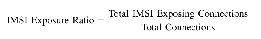

Если же кто то активно эксплуатирует комплекс в районе, то доля IMSI раскрытий подскакивает на порядок. При мониторинге упомянутом в одном из недавних иследований во время крупного публичного мероприятия с подозрением на работу кетчера обнаружили, что порядка 29% мобильных соединений на LTE сопровождались раскрытием IMSI что есть явное отклонение от нормы. Такой “всплеск” статистически значимо указывал на наличие перехватчика IMSI в окружении. Этот показатель получил название IMSI Exposure Ratio,
и по сути является процентом соединений (или запросов), в которых эксплуатируются IMSI идентификаторы. В качестве практического ориентира, если видно, что в собранном радиотрафике доля подобных событий заметно превышает пару процентов, можно с большой долей уверенности говорить о работе комплекса.
Подход с анализом радиотрафика выигрывает у простых методов по аномалиям тем, что опирается на причинно-следственные признаки атаки, а не только на сопутствующие эффекты. Конечно, и он требует тщательной фильтрации шума и достаточного охвата эфира. Но комбинация этих методов то есть мониторинг аномалий базовых станций и отслеживание экспозиций идентификаторов уже существенно повышает шансы засечь перехватчик. Стоит учитывать, что подобный анализ сложнее реализовать на обычном смартфоне (из-за ограничений доступа к низкоуровневым радиоданным), зато с помощью SDR и открытого ПО можно пассивно “слушать” сразу все нужные диапазоны и ловить подозрительные пакеты. Ниже мы рассмотрим, какое для этого нужно оборудование и инструментарий.

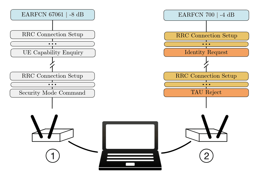

Практический пример: IMSI-ловушка синхронизируется с настоящим сигналом сети и посылает в downlink специальное сообщение Identity Request, выглядящее точь-в-точь как если бы его отправила реальная базовая станция
Телефон не в состоянии отличить подмену и отвечает сообщением с IMSI, но ответ уже может получить либо сам оператор комплекса напрямую, либо легитимная сеть (в зависимости от вектора атаки). Другой вариант это uplink overshadow: оператор “кричит” от имени телефона, посылая в сторону базовой станции запрос на регистрацию с неверным временным ID. Настоящая сеть реагирует на такой странный запрос стандартно и поэтому запрашивает у устройства IMSI,но этот запрос в эфире снова может быть перехвачен параллельно атакующим. В обоих случаях цель достигнута: IMSI устройства получен, при этом сам по себе комплекс не выдает себя как отдельная вышка. Она как бы растворяется в трафике существующих станций. Для наблюдателя со стороны всё выглядит так, будто обычная легитимная сота внезапно запросила IMSI, что может случиться и при нормальных условиях (например, если телефон потерял контекст и сеть действительно попросила IMSI). Таким образом, Overshadow атака позволяет перехватчику уйти от многих критериев обнаружения: не появляются новые идентификаторы сот, не меняются явно параметры сигналов (ловушка может “попугайничать” – копировать Cell ID, LAC, частоты реальной сети), нет явного отключения шифрования (атака происходит еще до установки шифрованного канала).
Такая атака фактически ломает допущения многих методов обнаружения ведь нет ни новой вышки, ни явного даунгрейда до 2G, ни других грубых признаков, на которые они опираются. Именно поэтому последние научные разработки в области защиты от IMSI-Catcher’ов делают упор на анализ самих сообщений (как описано в предыдущем разделе), это один из немногих способов заметить "вплавленные" в трафик атаки. Тем не менее, распознать такое вмешательство крайне сложно: нужна очень тонкая настройка сниффера, улавливающего расхождения во времени, дублирующиеся пакеты или другие побочные артефакты. Кроме того, оператор владеющий такой техникой, может минимизировать объем своих вмешательств, чтобы статистически не палиться. Например, он может нацеленно запрашивать IMSI только у конкретных устройств (зная или угадывая временные идентификаторы нужной цели), так что общее отклонение IMSI Exposure Ratio будет минимальным.

Другой, более прямой и современный подход к выявлению комплесов основан на анализе самого протокольного трафика в сети, особенно тех сообщений, которые связаны с запросом IMSI. Важно понимать, что дяде в погонах, чтобы выудить IMSI/TIMSI с телефона, недостаточно просто притвориться вышкой ему надо спровоцировать телефон передать свой постоянный идентификатор. В стандартах сотовой связи (2G/3G/4G/5G) определён ряд случаев, когда сеть может запросить у телефона его IMSI (например, через сообщение Identity Request или некоторые специфические команды на ранних этапах установления соединения). И вот такой подход может отслеживать именно такие сообщения в радиотрафике как “признаки атаки”, вместо косвенных симптомов вроде странного поведения соты. Идея проста: если в эфире наблюдается нетипично много запросов IMSI к устройствам, велик шанс, что работает IMSI Catcher (кто бы мог подумать).По данным, в спецификациях 3GPP у нас есть 53!!! различных типа сообщений (на этапах pre-authentication в 2G, 3G, 4G и даже неполноценном 5G-NSA), использование которых приводит к тому, что устройство отправляет свой постоянный идентификатор IMSI. Ранее многие детекторы смотрели лишь на один-два признака как вот например, приложение SnoopSnitch анализировало наличие сообщения Identity Request в логах телефона. Однако комплекс однако может использовать не только прямой Identity Request, но и другие обходные манёвры (например, отправить необычное служебное сообщение, которое косвенно заставит телефон переавторизоватся в сети и раскрыть свой IMSI). Получается нам требуется широко слушать эфир на предмет любых IMSI экспозиций, аля случаев, когда в потоке сессии передаётся постоянный идентификатор.
Практически это означает развёртывание радио сниффера, способного декодировать broadcast- и downlink-сообщения с базовых станций. В пассивном режиме прослушивания можно отловить пакеты, которые станция шлёт телефону при установлении соединения. Если комплекс перехвата активен, он непременно будет рассылать тем или иным способом команды, провоцирующие раскрытие IMSI жертв. Это может быть банально прямой Identity Request в канал (DL), либо более хитрый приём: комплекс и сам может имитировать от лица телефона запрос на присоединение с неверным временным идентификатором (Attach Request с поддельным TMSI) а реальная сеть в ответ на такое получит “незнакомый” запрос и вышлет Identity Request уже от легитимной вышки. В обоих случаях в эфире появится последовательность сообщений, где телефон отправляет IMSI, которую при наличии хорошего сниффера можно заметить. Очень важно понимать в обычной жизни телефон очень редко раскрывает IMSI, так как протоколы используют временные номера (TMSI, GUTI и т.п.). Развернув систему мониторинга и собрав статистику, можно вывести нормальный уровень IMSI экспозиций для конкретной сети, а затем ловить аномальные всплески. Статистика сотовых сетей явно показывает что при штатной работе сети доля соединений, в ходе которых передается IMSI, крайне мала. Это логично: IMSI запрашивается только при первых регистрациях или нестандартных ситуациях.

Как упоминалось, нормальные комплексы стараются замаскировать себя под легитимные сигналы, чтобы обойти механизмы обнаружения. Одной из наиболее изощрённых техник является так называемая атака Overshadow. В таком сценарии перехватчик не действует как отдельная “новая” базовая станция, которую можно вычислить по появлению в эфире, а внедряется в сигнал уже существующей вышки. Проще говоря, атакующий накладывает свои сообщения поверх (или вместо) легитимных, используя более мощный сигнал на той же частоте, чтобы телефон “услышал” поддельную команду раньше настоящей.Практический пример: IMSI-ловушка синхронизируется с настоящим сигналом сети и посылает в downlink специальное сообщение Identity Request, выглядящее точь-в-точь как если бы его отправила реальная базовая станция

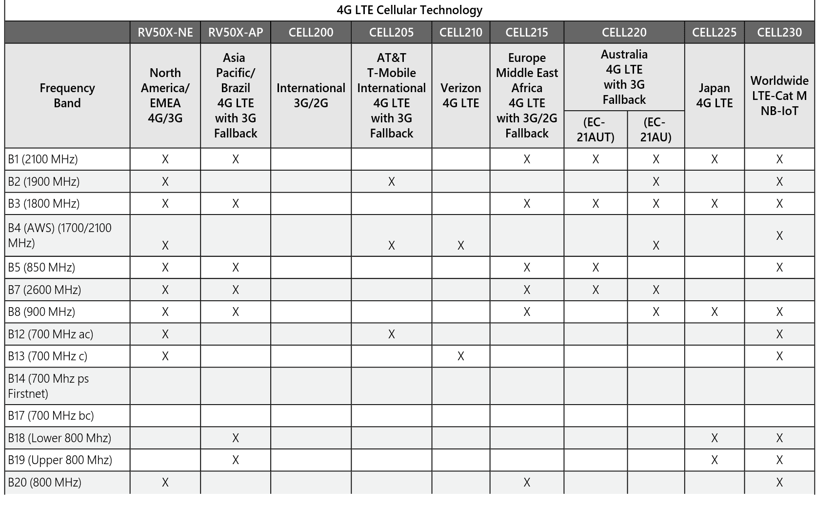

Обнаружение IMSI-Catcher’ов требует достаточно специализированного оборудования и программного обеспечения, особенно если мы говорим о продвинутых методах (радиоперехват и анализ сигнализации). Ниже перечислены некоторые популярные инструменты, используемые исследователями и энтузиастами в этой области:- SDR-приёмники: это программно-определяемые радиомодули, позволяющие принимать (и иногда передавать) широкий диапазон частот. Наиболее распространены устройства семейства USRP (например, Ettus Research B200/B210) и более доступные bladeRF (BladeRF x40/xA4), а также HackRF One, LimeSDR и др. SDR предоставляет сырой поток I/Q данных эфира, который затем обрабатывается ПО на ПК. Например, проект EFF Crocodile Hunter, детектор IMSI кетчеров для LTE работает в связке с USRP B200 или bladeRF x40. Эти устройства способны захватывать весь диапазон LTE-канала (шириной 5–20 МГц) и демодулировать служебные сообщения. Для GSM-трафика подойдёт даже бюджетный приемник RTL-SDR, поскольку ширина канала 200 кГц и его можно настроить на соответствующие частоты. Однако RTL-SDR не захватит 3G/4G из-за ограниченной полосы и динамического диапазона – для современных сетей лучше иметь более мощный SDR (тот же HackRF, LimeSDR или BladeRF).

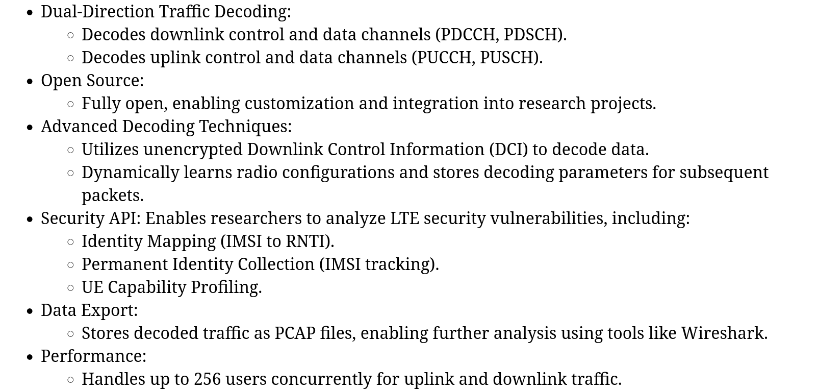

- LTE Sniffer (LTESniffer) – специализированный проект (KAIST), направленный на перехват нелегального LTE-трафика. Он позволяет с двумя синхронизированными SDR-приёмниками отслеживать как downlink, так и uplink сообщения LTE в реальном времени. LTESniffer в состоянии захватывать paging, attach/detach, identity request и прочие сигналы, что полезно для отслеживания IMSI-экспозиций. В его функциональность входят также:

- Выбор диапазонов и технологий для сканирования. Приоритизируйте мониторинг уязвимых сетей: GSM – это главный кандидат, так как большинство комплексов эксплуатируют именно его (отсутствие взаимной аутентификации и слабое шифрование как вариант). Определяем частоты GSM в вашем регионе (GSM-900 и GSM-1800 в Европе, GSM-850/1900 в Америке) и настраиваем как минимум хотя бы приемник RTL-SDR на прослушивание broadcast-каналов (BCCH) всех операторов. Далее, захватываем также LTE (4G): современные перехватчики могут работать и в LTE, добывая IMSI на этапе Attach. В LTE каждая базовая станция (eNodeB) вещает системную информацию на широком диапазоне (каналы 5–20 МГц), поэтому понадобится более продвинутое SDR-устройство (например, 20-МГц BladeRF или USRP).
Выбираем наиболее распространённые LTE бэнды вашего оператора (например, Band 3, 7, 20 в Европе, Band 2, 4, 12 в США и т.д.) и осуществляем регулярный скан этих частот. 3G/UMTS можно мониторить при наличии ресурсов, хотя комплексы реже работают в чистом 3G (но могут переводить телефон с 4G на 3G). 5G SAсети на данный момент менее подвержены всяким захватам и перехватам, но если они есть, можно включить и их (хотя декодирование 5G сложнее и доступных open-source инструментов меньше).

- Отслеживание экспозиций: здесь применяем методику из предыдущего раздела. С помощью софта (например, того же LTESniffer или анализа PCAP из srsRAN) найдите все события, где в сообщениях присутствует 15-значный IMSI (либо в открытом виде для 2G, либо в NAS Attach Request/Identity Response для 4G эти поля можно распарсить). Посчитайте, сколько таких случаев и какова их частота. Сравните с вашим “мирным” бенчмарком: например, если обычно вы видели 1-2 IMSI в час, а теперь вдруг 20 IMSI за час то телефончик стоит выключить. Обратите внимание, какая базовая станция каждый раз фигурирует при этих IMSI запросах. Если удастся привязать множественные IMSI-экспозиции к определённому Cell ID то вы нашли виновника. В норме, как мы говорили, ни одна реальная сота не будет подряд запрашивать десятки IMSI у устройств.
