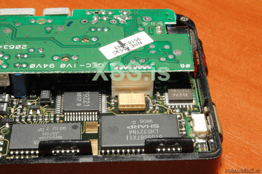

У меня практически нулевые знания по взрывчатым веществам, но начинку пейджера я еще помню с 90х. Я ведь так понимаю - они ими (пейджерами) пользовались какое-то время, это наверное исключает то, что ебанули пластид на микросхему? Да и остается проблема как взорвать в определенный момент (т.е. активировать) удаленно? Моссад делает дикие вещи, но они технически интересные.
xsd298
скорее всего взрывчатка закамуфлированная под батарею (проще всего, поскольку под другие радиокомпоненты не сильно по размеру подходит). взрыватель инициируемый радиосигналом, все взрыватели настроенные на одну частоту. или, как вариант, взрыватель по таймеру - все взрывы произошли +/- одновременно
