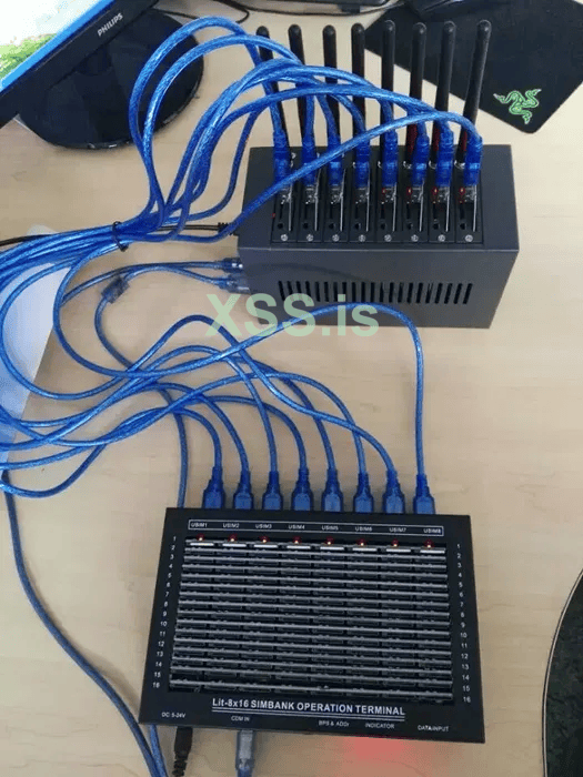

GSM Возможно ли держать в онлайне для приема смс 1000 симок с одного модема?
там разные девайсы есть, те что у нас не умеют голос делать, только смс. Модемы EC25 и EG91. Так а есть возможность не покупать дохера модемов, а по принципу DSDS модемов сделать, чтобы был один мощный радиомодуль, которые обслуживает кучу симок?
DSDS или DSDA?
Если DSNS то нужен "симбанк", туда закидываешь и просто переключаешь по очереди
Но оно так же упирается в антенки и чипы
DSDS или DSDA?
DSDS, один радиомодуль, две симки могут одновременно принимать смс. Да, если одна из них будет звонить куда-то, то вторая не будет принимать смс, но мне нужно только под приемку смс.
Ну не знаю, вроде есть чип m66-ds, но ничего сказать не могу, возможно gliderexpert сможет сказать что-то
Все используют классическую систему
    236.5 КБ · Просмотры: 23
